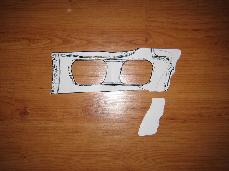

13. Распечатанный шаблон приклада.
Трафарет приклада ВСС в реальном размере
Вырезанный трафарет с контурами ручки маркера:

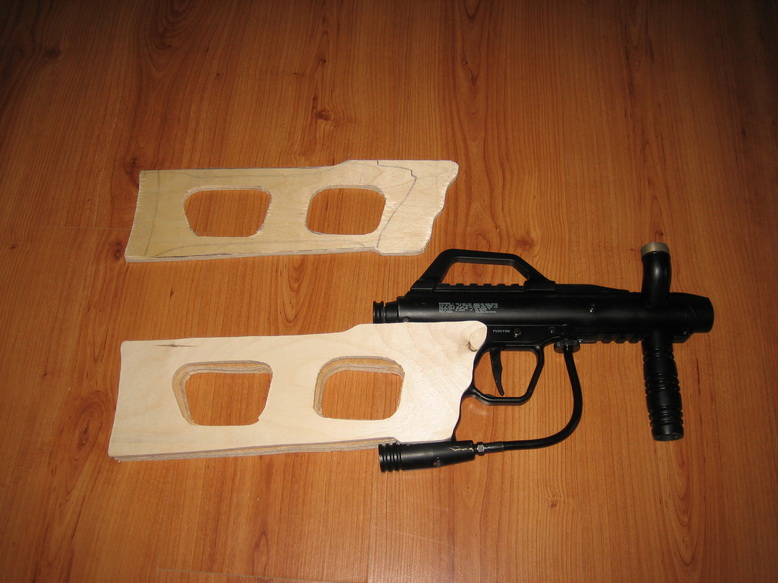

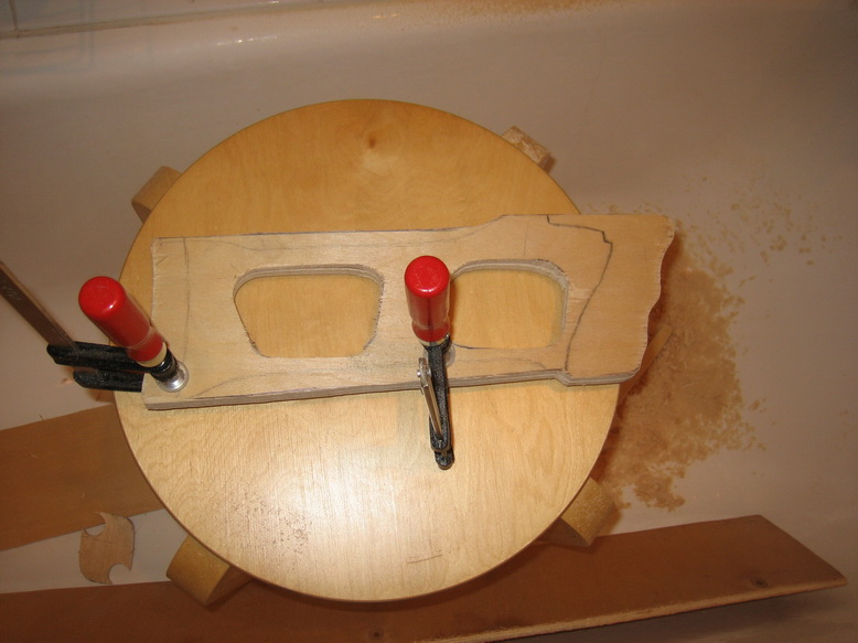

Закрепляем струбцинами две заготовки фанеры, которые будут служить внешними слоями приклада (я брал 7-8 мм). Обводим трафарет и выпиливаем.

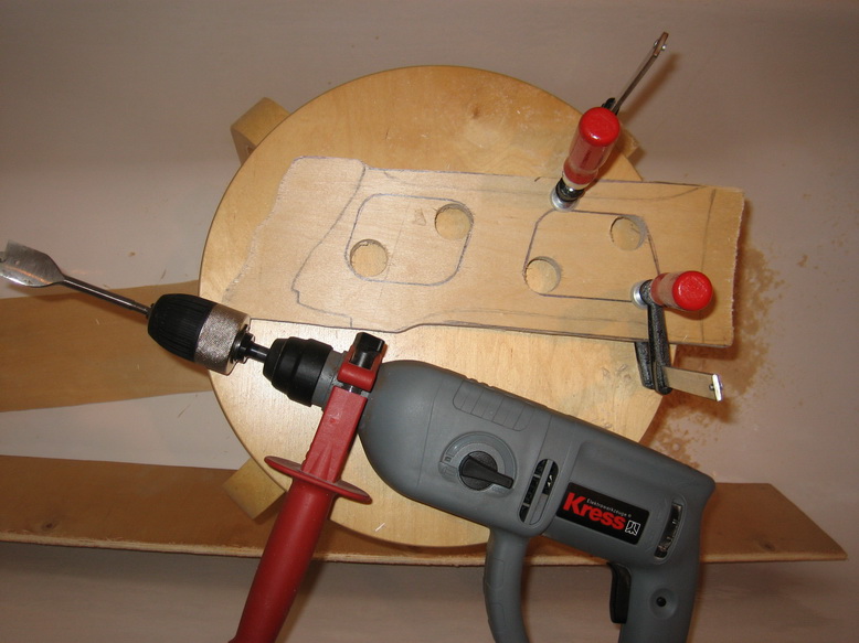

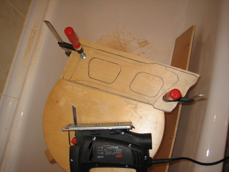

Далее высверливаем, а затем выпиливаем внутренности
2
Результат:
3

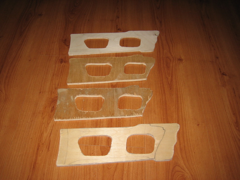

Затем аналогично выпиливаем внутреннюю часть и получаем следующее (на снимках пока не видно, но у внешних заготовок выпиливаем перегородку между отверстиями (далее будет видно)):
4 5

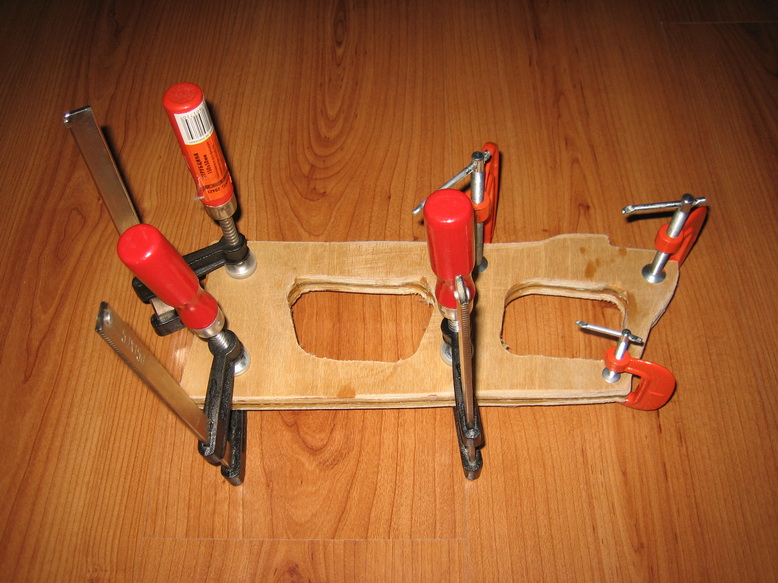

Далее, склеиваем внутренние части эпоксидкой, прижав струбцинами (заготовки лучше склеивать постепенно, с интервалом сутки. Меньше вероятность, что они съедут, да и мороки меньше)

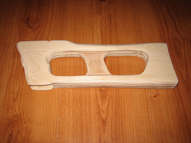

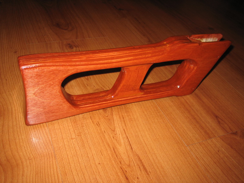

После того, как все заготовки склеены, берем напильник и доводим до такого вида, а затем шкурим наждачкой, постепенно снижая ее зернистость
7 8

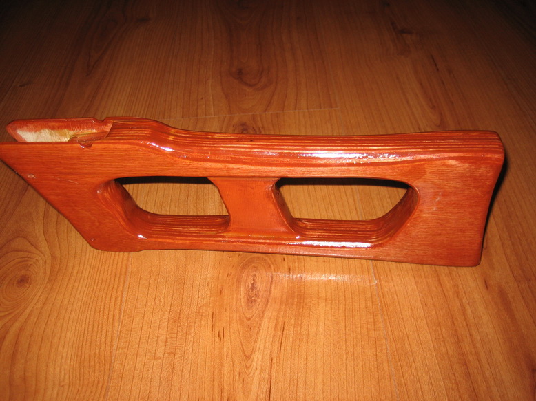

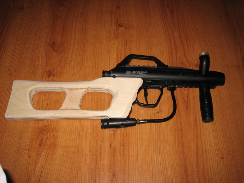

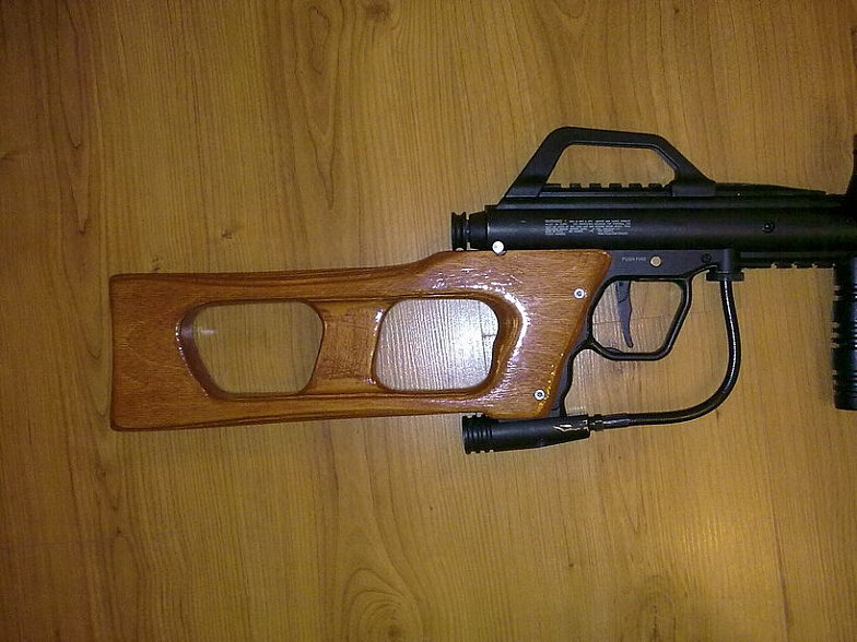

После обработки морилкой (2 слоя) и покрытия лаком получаем следующее:
9 10
11 Приклад "Винторез" на пейнтбольный маркер JT TAC-5m RECON
В заключении несколько уточнений:
1. Толщина фанеры на внутреннюю часть — 2 шт по 9мм, на внешнюю – 2шт по 7-8 мм. Внутреннюю часть надо подбирать так, чтобы в сумме была толщина рукоятки маркера.
2. Шаблон приклада на сайте выложен в реальном размере. Распечатывать следует на формате лиcта A3

  11. Аноним:
    Только меня интерисует одно,как он закручивает балон с воздухом туда???Когда там ни хрена нету места!!!
  12. Phantom:
    Он его и не закручивает туда :-) Маркер используется исключительно с мамбой. На последней фотке как раз виден переходник на мамбу.
