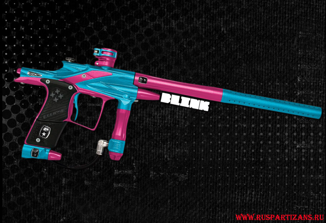

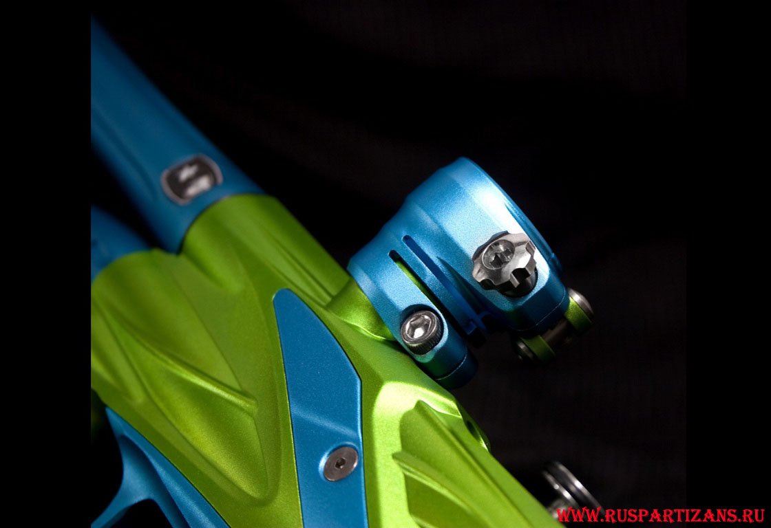

Planet Eclipse Ego Ten – новый маркер со своими техническими особенностями и достоинствами. Взяв маркер в руки, сразу можно отметить несколько значительных LCD - дисплей маркера Planet Eclipse Ego Ten (Ego 10)отличий от предшественника: винт затяжки зажима цанги теперь можно закручивать рукой без использования ключа, а LCD-дисплей (64×24 пикселей) с изменяемым цветом подсветки стал больше на 93% и имеет возможность вывода гистограммы скорострельности, остатка шаров в фидере и другой полезной информации. Уже после первых выстрелов становиться понятно, что эволюция маркеров Ego не топчется на месте, а стремительно движется вперед. У Ego Ten улучшилась эргономика: он стал более обтекаемым, отлично сидит в руках и по высоте ствола не отличается от большинства маркеров с золотниковым механизмом. Словом, новый Ego Ten (Ego10) имеет отличную, устойчивую платформу для стрельбы. Нельзя не отметить обновленный дизайн Ego Ten: плавные линии корпуса, панели, прекрасное сочетание цветов – несомненно, придают маркеру особый стиль. Маркер Planet Eclipse Ego Ten выпускается в пяти базовых цветовых решениях: Poison, Blink, Ashes, Champagne и Midnight.

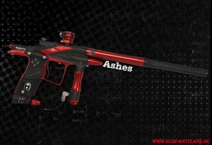

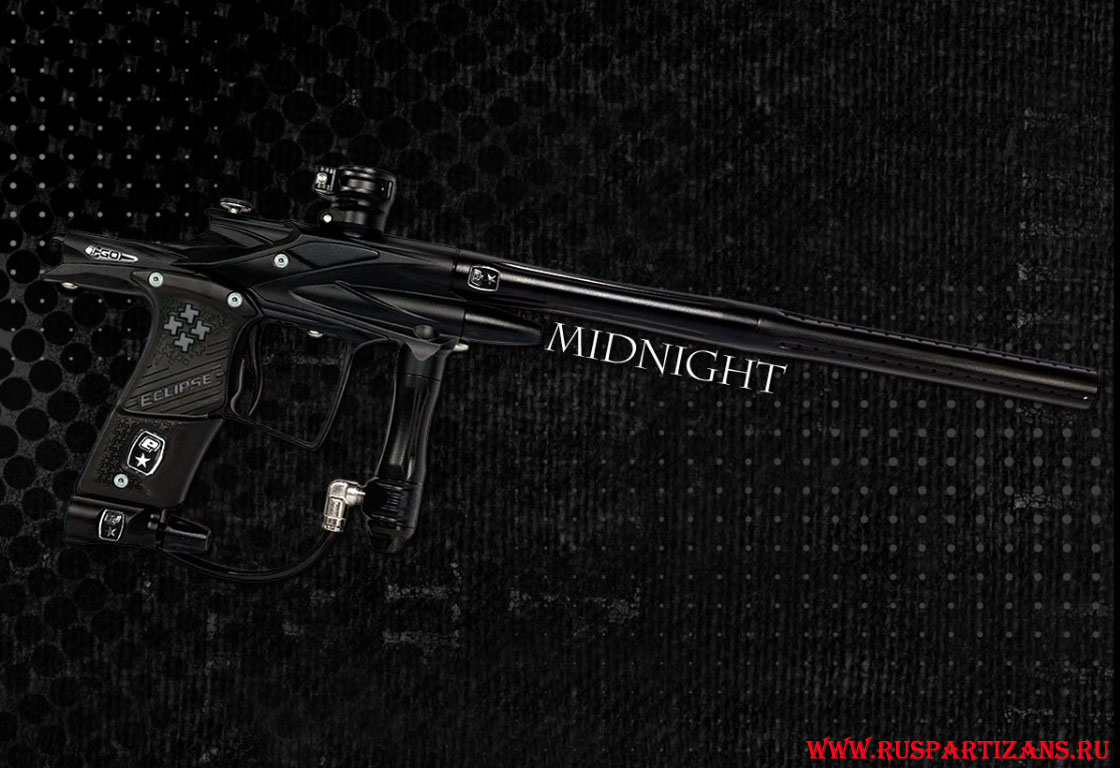

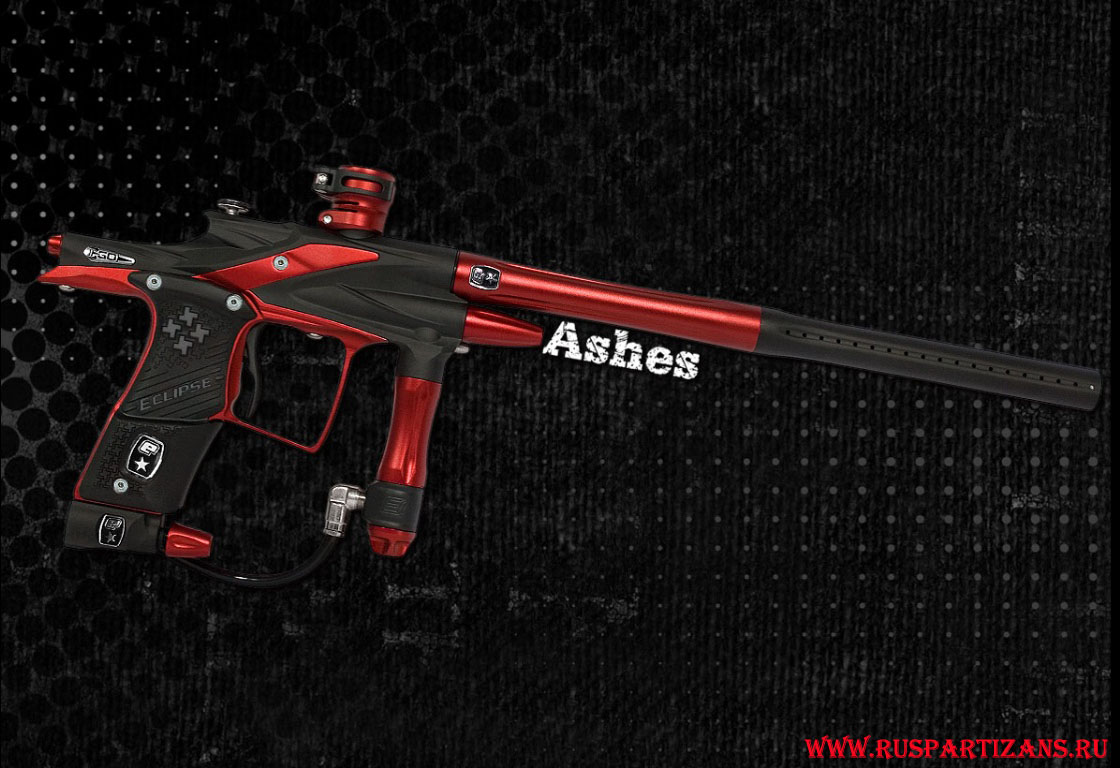

Маркер Planet Eclipse Ego Ten (Ego 10) Poison Маркер Planet Eclipse Ego Ten (Ego 10) Blink Маркер Planet Eclipse Ego Ten (Ego 10) AshesМаркер Planet Eclipse Ego Ten (Ego 10) Champagne Маркер Planet Eclipse Ego Ten (Ego 10) Midnight

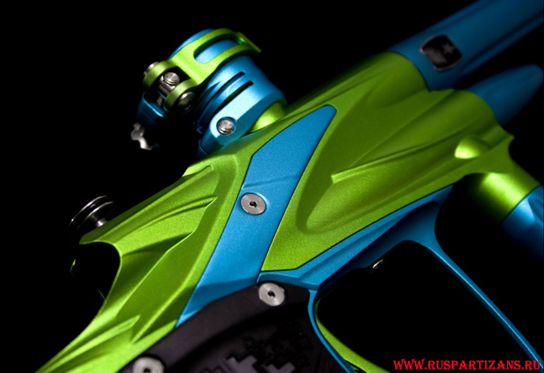

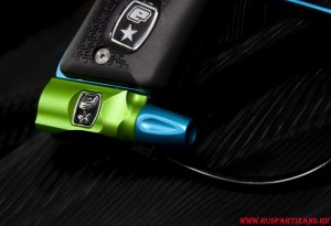

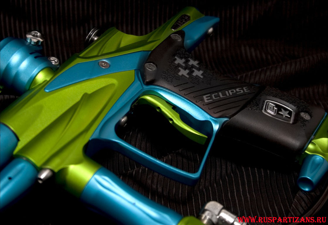

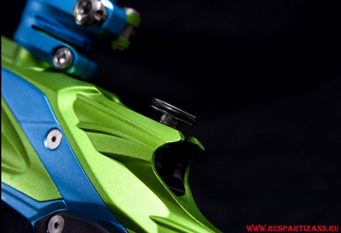

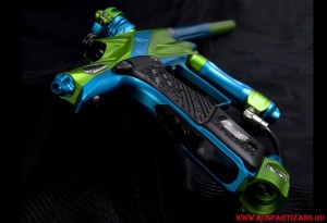

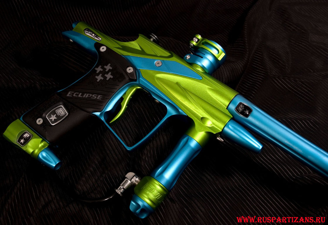

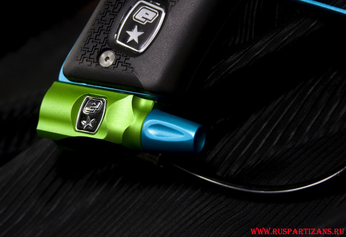

Маркер Planet Eclipse Ego Ten (Ego 10) - фото 1 Маркер Planet Eclipse Ego Ten (Ego 10) - фото 2 Маркер Planet Eclipse Ego Ten (Ego 10) - фото 3Маркер Planet Eclipse Ego Ten (Ego 10) - фото 4Маркер Planet Eclipse Ego Ten (Ego 10) - фото 5Маркер Planet Eclipse Ego Ten (Ego 10) - фото 6Маркер Planet Eclipse Ego Ten (Ego 10) - фото 7Маркер Planet Eclipse Ego Ten (Ego 10) - фото 8Маркер Planet Eclipse Ego Ten (Ego 10) - фото 9Маркер Planet Eclipse Ego Ten (Ego 10) - фото 10Маркер Planet Eclipse Ego Ten (Ego 10) - фото 11Маркер Planet Eclipse Ego Ten (Ego 10) - фото 12
