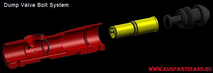

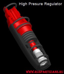

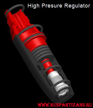

Начинать описание маркера Dangerous Power Е1 стоит с его стоимости, поскольку это несомненное достоинство для электронного маркера известного производителя – стоимость в США составляет всего 209,95$. Схема регулятора рабочего давления DP E1Стоит отметить, что новинка отнюдь не «облегченная» версия ставших уже хитовыми моделями Dangerous Power G3 и G4, а скорее совсем отдельная модель. Дизайн DP E1 выполнен без излишеств и отличается строгостью форм. В настоящее время доступны два цветовых решения – черный и черный с синим. В наследство от G3 маркеру достался регулятор рабочего давления, отличающийся простотой в обслуживании и надежностью. Также от G3 унаследована и достаточно эффективная схема болтовой группы, которая состоит из 2-х подвижных частей. Электронная плата имеет всего два режима стрельбы – полуавтомат и автоматический огонь (правда в автоматическом режиме скорострельность доходит до 25 выстрелов в секунду).
В базовой комплектации новый маркер уже имеет адаптер on/off ASA, что не может не радовать. Схема болтовой группы маркера DP E1С другой стороны производитель сделал адаптер несъемным – так что о замене на другой или установки выносы баллона можно забыть. Еще одно неудачное для потребителя решение – это цанга типа NTX (стакан с 2-мя уплотнительными кольцами без зажима). Понятно, что для производителя такая цанга легче и дешевле в производстве, но вот будущих обладателей маркера это буквально принуждает к первому и необходимому апгрейду – замене цанги на зажимную.

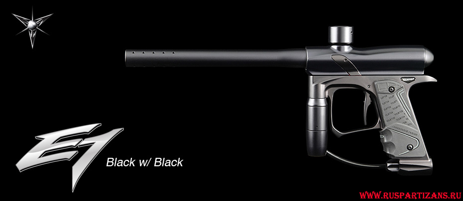

Внешний вид (цветовые решения):
Цвет Black-Black маркера Dangerous Power E1 Цвет Blue-Black маркера Dangerous Power E1
